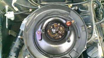

  • HI,
    ich sags mal so. auf dem Bild kann man die Leiterbahnen nicht genau anschauen und sehen ob die nun durch sind bis aufs Plastig oder nicht.
    Ich hoffe du hast die Grundeinstellungen wieder hinbekommen und hast wieder ein ordentliches in den Leerlauf fallen.
