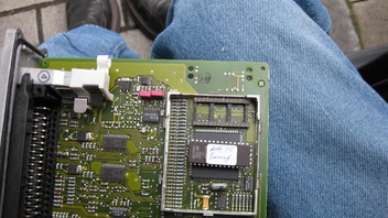

  • Schonmal nen Chip-Sockel gesehn?
    Hallo... en Dachrinnenlöter kriegt die mim Bunsenbrenner nich auf die Platine gelötet... das muss schon en Elektroniker machen, der mit entsprechender Kenntnis und Ausrüstung da loslötet, im Regelfall is das SMD-Technik.

  • Was Mithras meint ist: es gibt gesteckte Eeproms (Chips, wie ich das Wort hasse) und gelötete.
    Die gelöteten muß man ers einmal auslöten um einen neuen einzulöten oder eben einen Sockel einlöten um den Eeprom dann aufzustecken.
    Im Bild ist so ein Eeprom und Sockel zu sehen.
    Das MSTG ist von meinem Avant (2,0E) der ein gestecktes Eeprom hatte!

  • Danke jetzt kann ich ma da wenigstens was vorstellen :)
    aber wie willst dus sonst nennen wenn nicht chip ^^ (aber chipen hört sich wirklich dumm an )
    lg danke fürs pic :thumbup:
