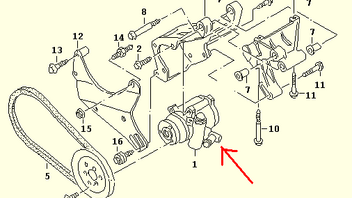

wo gehört denn das thermostat mit den drahtbügeln hin hab das auch daheim liegen
was kann da noch hn sein
kanns sein das das neue zu viel anzeigt???
grüße
Da.
