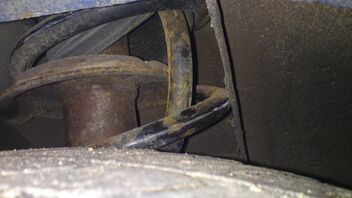

  • Heite Abend hab ich noch eine Methode gefunden wenn es richtig tief werden soll,an einem Fiat Ducato, "kannst du mal nachschauen ich glaub der REIFEN hat zu wenig Luft der steht so schief".
    "Ähm der Reifen sieht gut aus..., gib mal ne Lampe her..."
    Viel tiefer gehts nicht ;)
