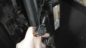

Wo er sitzt weiß ich aber nicht..habe so was von vorm Beifahrerraum im Kopf aber bin mir absolut unsicher -
Sitzt im Beifahrerfußraum neben dem Zündsteuergerät, wenn mich nicht alles täuscht.
mfg Andi
ist das Kabel 3 polig?
Jap.
Teilenummer lautet:
853919562Sitz definitiv in der Nähe des Zündsteuergerätes.
mfg Andi
Okay Andi, Danke für die Info,
ich habs bis jetzt noch nicht gefunden, aber mich macht der Stecker hier stutzig, der aus dem VEZ Kabelbaum rauskommt und neben dem Zündsteuergerät einfach nur rumhängt.
Bloß der Höhengeber ist ja 3 polig...werd mal noch weiter unterm Teppich schauen weil ansonsten ist da links an der A Säule nichts weiter..
Hat jemand ne Idee wofür der Stecker ist?
EDIT: Alles klar, hab den Höhenkorrekturschalter gefunden... sitzt genau über den VEZ Stgt zwischen den Blechen..
