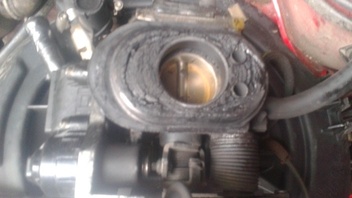

    Es ist einige Zeit vergangen. Inzwischen sind viele Neuteile eingetroffen die in den roten 80iger eingebaut werden sollen. Natürlich ist auch die erste Frage aufgetaucht:
    Der Vergaserflansch für die Zentraleinspritzung ist total porös und gerissen. Neuer wurde gekauft und wartet nun auf den Einbau. Wie kann ich den alten komplett ausbauen? Hab ein paar Fotots gemacht um zu zeigen was ich meine. Die vier Schrauben in der Mitte hab ich raus, was muss sonst noch demontiert werden??? Vielleicht kann mir da jemand weiterhelfen?
    Lg Markus
  • Du hast den also komplett in zwei Teile zerrissen, bzw. der war so. Den unteren Teil zum Ansaugkrümmer hin hast du also ab und jetzt soll noch das Oberteil von der Einspritzeineit ab.
    Dazu musst du den Luftfilterkasten abbauen, darunter siehst du dann wieder die Einspritzdüse und die Drosselklappe. Rund um die Drosselklappe sind dann 4 Schrauben verteilt, die in das Oberteil vom Gummiflansch gehen. Die also raus und dann haste ihn ab.
    Den Neuen dann halt wieder auf den Ansaugkrümmer schrauben, dann die Einspritzeinheit wieder draufschrauben, dann Luftfilterkasten und fertig ist die Laube.

    Vergangenen Freitag sind die ersten Teile angekommen: Getauscht wird Auspuff ab Kat, Vergaserflansch, Zündkerzen + Kabel, Kühler + Thermostat, Zahnriemen, Bremsen hi + vo. komplett, Radlager hi. + vo., Öl + Ölfilter, evtl. Gelenke der Querlenker vorne.
    Los gings erstmal mit dem Abbauen des alten (teilweise nicht mehr vorhandenem) Auspuff:
    War relativ schnell herunten der alte verrostete Dreck, hat eh nicht mehr viel gehalten. Dann gleich den neuen drauf gesteckt, mal sehen wie der so passt, passte alles wunderbar. Somit ist der Auspuff jetzt ab Kat nagelneu, Auspuffgummis + Schellen natürlich ebenfalls alles neu. Ist jetzt sicher nicht die hochwertigste Anlage (komplett um 63€ beim Auspuff-Paradies), aber für unsere Zwecke mehr als ausreichend und sogar ordentlich verarbeitet!
    Dann gings weiter vorne mit dem Vergaserflansch. Also alles abgebaut und siehe da, de Vergaserflansch war bereits so porös, das er in 2 Teile gebrochen war. Müsste die Ursache für den unrunden Lauf gewesen sein, hat dort Falschluft gezogen. Also raus mit dem alten Gerempel und rein mit dem nigelnagelneuen Flansch (13€ bei ATP-Autoteile). Nachher alles wieder picobello sauber geputzt und zusammengebaut und siehe da, der 80iger rennt (am Stand) wieder wunderbar auf ca. 1000U/min ohne Abweichungen :)
