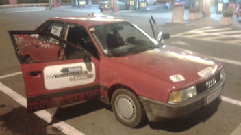

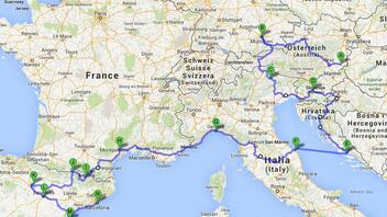

    Ich lass einfach mal ein paar Bilder sprechen. Es war eine unglaubliche Woche, sehr zu empfehlen, viele tolle und entspannte Leute getroffen, Auto hat top gehalten, Wahnsinns-Qualität so ein B3 (auch die Sitze!), wir haben im Endeffekt in 8 Tagen ca. 6500km absolviert.....

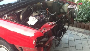

    Manschette vom Lenkgetriebe wurde gestern getauscht. Ist ein bisschen Fummelei (durch die Wartungsklappe im Batteriekasten), aber es geht! Neue Manschette, neues Fett, neue Schellen dran und alles ist wieder paletti!

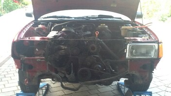

    Zündkerzen, Zündkabel, Zahnriemen samt Spannrolle sowie Kühler sind nun ebenfalls neu! Ebenfalls konnten wir sehr günstig 6 neue Reifen (Falken 185/60/14) bekommen. Also 2 Reservereifen inklu! Öl, Ölfiter + Luftfilter wurde auch erneuert.

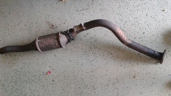

    Soo, weiter gehts mit unserem 80iger für die Rallye:
    Vergangenen Freitag sind die ersten Teile angekommen: Getauscht wird Auspuff ab Kat, Vergaserflansch, Zündkerzen + Kabel, Kühler + Thermostat, Zahnriemen, Bremsen hi + vo. komplett, Radlager hi. + vo., Öl + Ölfilter, evtl. Gelenke der Querlenker vorne.

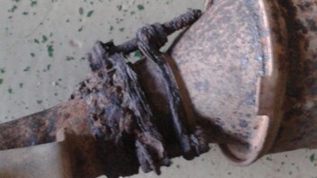

    Los gings erstmal mit dem Abbauen des alten (teilweise nicht mehr vorhandenem) Auspuff:
    War relativ schnell herunten der alte verrostete Dreck, hat eh nicht mehr viel gehalten. Dann gleich den neuen drauf gesteckt, mal sehen wie der so passt, passte alles wunderbar. Somit ist der Auspuff jetzt ab Kat nagelneu, Auspuffgummis + Schellen natürlich ebenfalls alles neu. Ist jetzt sicher nicht die hochwertigste Anlage (komplett um 63€ beim Auspuff-Paradies), aber für unsere Zwecke mehr als ausreichend und sogar ordentlich verarbeitet!

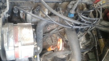

    Dann gings weiter vorne mit dem Vergaserflansch. Also alles abgebaut und siehe da, de Vergaserflansch war bereits so porös, das er in 2 Teile gebrochen war. Müsste die Ursache für den unrunden Lauf gewesen sein, hat dort Falschluft gezogen. Also raus mit dem alten Gerempel und rein mit dem nigelnagelneuen Flansch (13€ bei ATP-Autoteile). Nachher alles wieder picobello sauber geputzt und zusammengebaut und siehe da, der 80iger rennt (am Stand) wieder wunderbar auf ca. 1000U/min ohne Abweichungen :)
