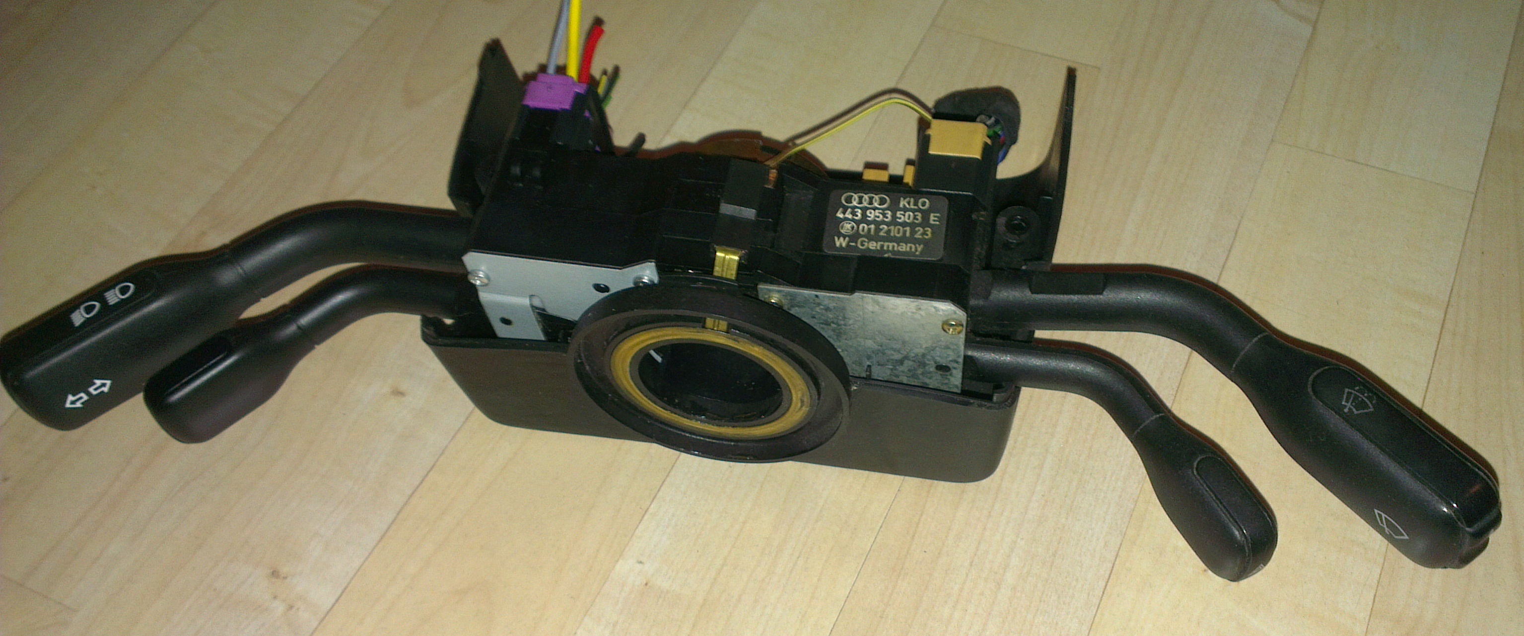

Hier mal ein Bild von dem LSS mit TN. Hab den mal eBay ersteigert, um bei mir einen BC nachzurüsten ( hat sich erledigt da meine Mono-Jetronic kein Verbrauchssignal ausgibt). Stammte wohl aus einer B3 Limo. Der Wischerhebel lässt sich auch nach hinten drücken.
