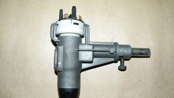

  • Der Fehler liegt am Zündanlasschalter, wenn Du diesen ersetzt funktioniert es wieder einwandfrei.
    Ich habe mal ein Bild angehängt. Der Zündanlasschalter ist das weiße Bauteil welches mit den 2 Madenschrauben hinter dem schloß befestigt ist. (es kann auch sein daß der Schalter in Deinem Fahrzeug schwarz anstelle weiß ist, es gibt da unterschiedliche Ausführungen die aber zueinander kompatibel sind).
    Leider ist das Bild von unten aufgenommen so daß man die beiden Madenschrauben nicht sehen kann, evtl. mache ich später noch eines von oben.
    Zum Wechsel würde es genügen das Kombiinstrument auszubauen (dazu muß die obere Lenkstockverkleidung demontiert werden), dann kann man die kleinen Madenschrauben (liegen unter einem Sicherungslack) mit geeigneten Schraubendreher lösen und den Schalter in Richtung Motorraum herausziehen (vorher den Stecker abziehen).
