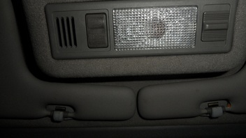

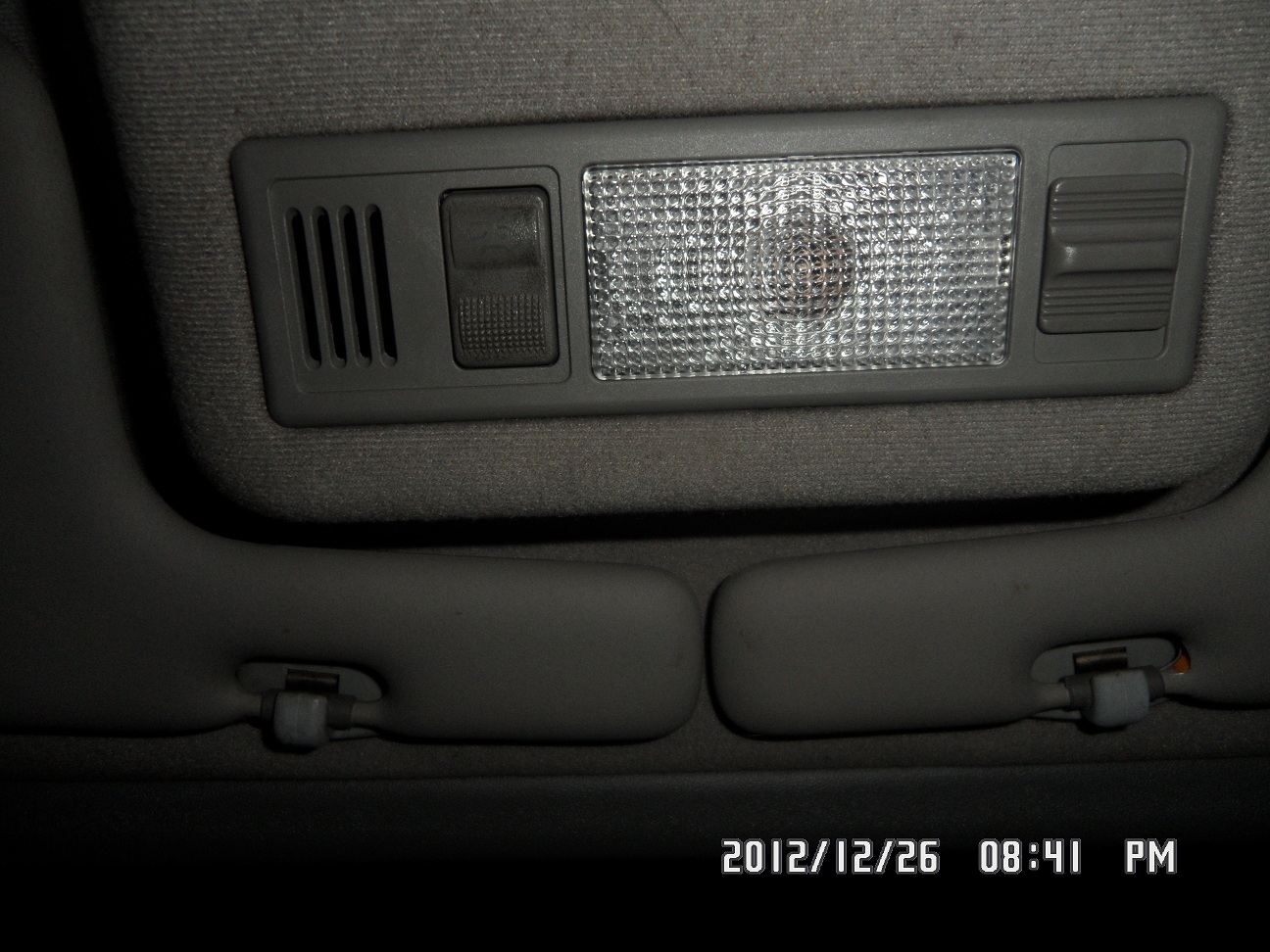

  • Ich habe eine Frage,
    und zwar 1. wie kann man hier die Birne wechseln? Ist mir durchgebrannt... Welche Birne muss ich da nachkaufen? Ba9s?

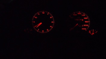

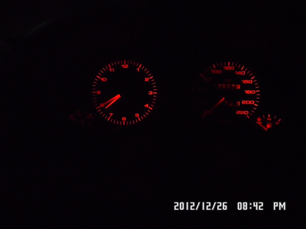

    2. Bei meinem Tacho ist im Bereich von 20-70 km/h eine Birne ebenfalls durchgebrannt. Wie kann man die wechseln? und was für eine Birne ist das?
    Bei der Temperaturanzeige links ist ebenfalls eine durchgebrannt.
    Wäre cool, wenn ihr mir helfen könntet.
    Hierbei kommen folgende zum einsatz
    [ebay]170955744460[/ebay]
    Und für's KI nimmst du folgende
    [ebay]170765206108[/ebay]
    o.
    [ebay]200679739235[/ebay]
    Wie du diese tauschen kannst, kannst du aus folgenden dokument ganz gut ableiten. Diesem kannst du bis einschließlich 1.4 folgen. Auf 1.5 siehst du bereits die birnen :)
    Klick!

    Die wollen bei audi, für EINE birne, 2,02€! Und mein datenstand ist nicht up2date. Also kann es auch durchaus auch mehr sein. Das ist in meinen augen reine abzocke. Daher kaufe ich persönlich sowas lieber im netz. Oder er nimmt gleich led's. Die werden den wagen in jedem fall überleben. Daher habe ich diese auch mit gelinkt :)
    Aber falls, für den thread ersteller, doch nur audi in betracht kommt...
    TN: 4A0 919 040 C - Glühlampe für Kontrolleuchten / für Instrumentenbeleuchtung (12V1,1W)
