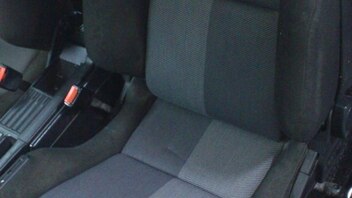

Ich muss mir hier auch mal dran hängen.
Da ich endlich einen zweiten Recarositz in passender Farbe gefunden habe und dieser auch eine Sitzheizung besitzt will ich diese auch anschließen.
Der Recarositz brauch nur Plus und Minus und ich wollte das ganze mit den Originalschalter verwenden.
Habe jetzt schon die Kabelbaum samt Schalter eingebaut nur funktioniert das ganze mit den Originalschalter nicht.Kann mir jemand sagen welche Belegung eigentlich alles auf den Grünen Stecker unterm Sitz ist?
