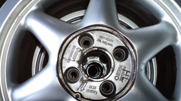

    jetzt hängts an den Felgen es sind die Competition Felgen 7x16 mit 205/60/16 Winterberreifung,
    nun ist es ja so das diese Felgen serienmässig verbaut worden sind auf verschiedenen Audis der Tüv meinte ich müsste die Eintragen lassen ?( ?(
    ich habe aber keine Papiere dafür da ich den Audi so gekauft habe,was tun ???
    Hat jemand Papiere dafür bzw eine Abe??
    Welche Reifengrösse wurde den auf den Felgen Serie gefahren?

  • oder vor den augen des prüfers einen reifen runter, aufs audizeichen innen in der felge zeigen & dann grinsen..gibt schon echt TÜV´er :pillepalle:
    es genügt bei diesen Felgen schon, die Nabenabdeckung abzunehmen:
    Aber - geht das auch mit ner 19" Felge vom R8?
    Denn die hat ja auch die Audi Ringe drauf.
    Oder mit nem anderen Motor aus dem Audi-Regal?
    Fakt ist:
    Jedes Teil, welches nicht in der ABE des jeweiligen Autos vermerkt ist,
    muß entweder selbst eine ABE oder ein Gutachten zur Abnahme haben.
    Da die Votex Felgen nun serienmäßig am Audi B4 Competition und an einem Sondermodell vom Audi Cabrio Typ89 verbaut waren,
    sind sie auch für jeden anderen Audi mit der gleichen ABE Nr. in der Zulassungsbescheinigung zulässig.
    Hier: F889/1
    Die korrekte Reifengröße für den B4 wäre:
    205/55/16
    Hier noch ein Teilegutachten, welches eventuell hilfreich sein könnte:
    Alle Audi 80.pdf
    Gruß,
    Lexi
  • D.h. aber im Klartext, deine Felge darfst du somit dank Audi Freigabe fahren, aber nicht die Reifengröße, die müsstest du dann eintragen lassen, wenn zu der Felge nur die 205/55R16 zugelassen ist.
