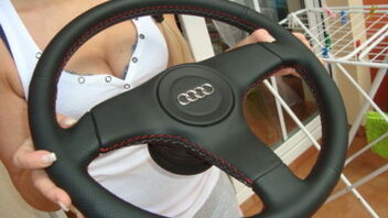

Man könnte aber auch mal zu einem Sattler, Schuster o.ä gehen und sich Beraten lassen, oder halt wirklich neu beziehen. So wie dieses:
Ich habe es damals neu lackiert.
Bilder dazu gibt es in meiner Doku.
Ähmmm, den Wäscheständer im Hintergrund? Gerne, da kann man sabbernde Zungen aufhängen Alles andere kann ich nicht verantworten
