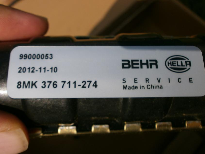

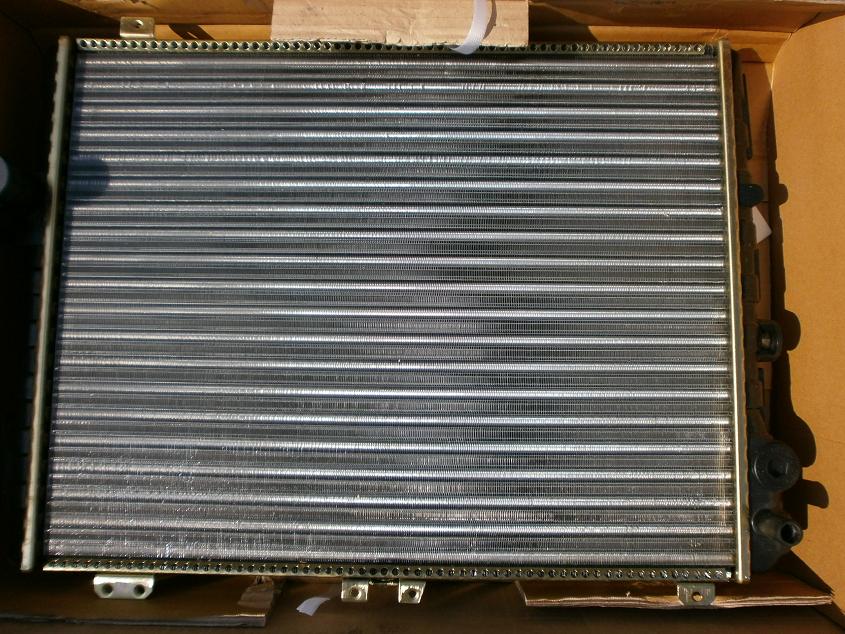

Hey Leuz,
hab mir nen BEHR HHELLA KÜhler bestellt, da ich das Billigding wieder rausschmeißen will.
Jetzt sieht das Teil aber genau so aus wie das Billigteil! Ist das ein FAKE was ich gekauft hab?
steht aber BEHR drauf. Aber der hat auch solche runden wasserkanäle wie das billigding.
Der alte Behr hatte aber schmale Wasserläufe.
Bräuchte mal schnell Hilfe zwecks zurückaschicken.
jo das sieht mir ma sehr nach verarsche aus.
so sieht mein billigkühler auch aus, zu 100%
Und Behr produziert soweit ich das im kopf habe nicht in China.
Also das seh ich auch so. Und sowieso gilt: im Zweifelsfall immer zurück geben!
Ist der denn auch dünner als der Originale Kühler?
Bei mir habe ich einen von Hella Behr drin, der ist dick wie der Originale, bei meiner Mutter hatten wir ein Billigteil verbaut, der ist dünner... Merkt man auch an der Kühlwirkung, der Lüfter muss merklich öfter anspringen.....
mfg Andi
So sieht der original Behr/Hella Kühler für den Audi 90 aus:
Das ist der mit Anschluss für Zusatzwasserkühler. Der ohne sieht genau so aus, nur ohne den Anschluss...
Steht doch auf dem Kühler, dass es die "Service"-Version ist.
Die "Service" bzw. "Alternative" ist die billige Serie die von Behr-Hella (inzwischen ja Mahle) für Sparfüchse anbietet ("zeitwertgerechte Reparatur"). Die Dinger sind entsprechend billiger - nicht nur vom Preis, sondern auch von der Qualität.
Also mit dem Kühler ist alles in Ordnung - es ist halt einer von der Billig-Linie. Man sollte aufpassen, dass man hier immer den (wesentlich) Teureren - OEM - nimmt. Bzw. dass einem nicht die billigen "Service"-Versionen untergeschoben wird.
... Wobei mein "guter" Original Hella nach 3 Jahren auch schon wieder leicht inkontinent ist... Also irgendwie halten immer nur die ersten Teile wirklich lang, egal was man dann später als Ersatz kauft, taugt alles verglichen mit der wirklichen Erstausrüstung nix....
