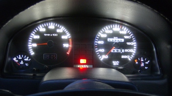

  • Nun mit Plug & Play glaube ich nicht das es sich getan hat. Hab es selber versucht beim 80er B3 mit VDO Tacho. Die LED's zum Umbau kannst du ohne Probleme austauschen ohne Basteln zu müssen muss wohl hin und wieder die Dinger um 180 Grad drehen wegen der Polarität. Aber versprich dir nicht zu viel davon. Wenn die Taschoscheiben von hinten Rot beschichtet sind so wie bei mir kannste das Knicken. Bei mir war der Auffwand größer. Mittlerweile sieht es so aus bei mir. Die Uhr muss ich noch machen da steckten noch diese LED's drin wie in der ebay auktion nur in Blau die kommen auch noch weiß. Das ATA ist leider so wie es ist da geht nicht's mehr wegen den LCD Folien usw.

  • Auf die antwort habe ich gewartet. :rolleyes: NEIN es sind KEINE Plasmascheiben. Den Tacho habe ich komplett auseinander genommen. Die Tachoscheiben alle einzeln abgeschliffen und hinter den Tachoscheiben weiße SMD Led's verbaut ich glaub es waren 30 oder 40 LED's damit es auch gleichmäßig ausssieht. Der Umbau hat 3 Tage gedauert. Und viele Nerven aber es hat sich gelohnt. Nur die Uhr fehlt noch aber da kommt so eine Austausch LED wahrscheinlich wieder DIY. Bei mir in der Doku zum 80er B3 sieht man noch den Rest Schalter für NSL NSW HSH und die ZI.

  • Die Helligkeit ist etwas grell wegen der Scheißkamera aber man hat ja den Helligkeitsregler ;) Aber sowie in der Auktion wird es definitiv nicht aussehn!
    Hier ein Bild welches der Realität näher kommt! Ich finde der Aufwand hat sich gelohnt.
