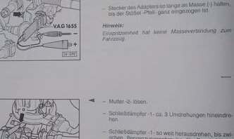

In der zwischenzeit habe ich mal den Drosselklappenpotentiometer
gemessen allerdingt sind die werte soweit in ordnung außer dass der ab
ca 90-100% öffnung mit dem Widerstand wieder runtergeht.
Ebenso ganz leicht auf der anderen Bahn wo er die ersten 5-10%
öffnung leicht runtergeht und danach bis 25% erst hoch und dann den
Widerstand konstant hält.
Hier einlink wie das geprüft wird zum besseren Verständnis.
