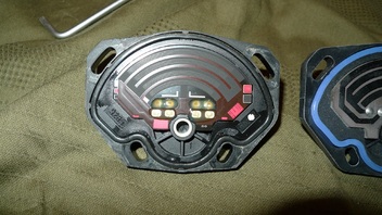

Bin gespannt ob das ruckeln weg ist. Mach mal nen bild vom alten poti.
Hier mal das alte Poti. Rechts sieht man noch einen Teil des Neuen. Die Bahnen des Alten sind auf jeden Fall schon gut runtergeschliffen.
Nachdem ich nun alles eingestellt und vermessen habe, habe ich kein ruckeln mehr, der Motor zieht sauber hoch, einfach Wahnsinn! Allerdings ist mein Leerlauf immernoch bei 1000 U/min im warmen Zustand(Drosselklappensteller wurde schon getauscht).

wie bei meinem Poti, Bild kommt noch, ist auch bei deinem nicht direkt ersichtlich das es defekt ist. Aber wenn nach dem wechseln das ruckeln weg ist, dann muss es ja nun das Poti gewesen sein.
