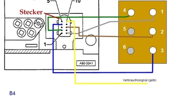

Die verbindung vom LSS zum BC sollte so aussehen:

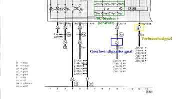

Und hier noch der Schaltplan...

Anscheinend stimmt bei mir die Verkabelung des Kabelbaums zwischen BC und LSS nicht.
Der Stromlaufplan und die Zeichnung von Labebernd ein paar Beiträge über mir stimmen nicht überein...
Sind Bordcomputer mit Minicheck anders verkabelt als BC mit Autocheck? (Mein Kabelbaum ist aus einem Schlachter mit AC; Geschwindigkeitssignal hängt mit dran)Meine Steckerbelegung vom Lenkstockschalter sieht wie folgt aus:

Also ich hab es jetzt mal so gemacht:
Alles anzeigenKomplette Belegung des BC Steckers ist:
T10d/1
T10d/2/li an T6j/3 (blau), LSS
T10d/3/31 an T6j/2 (braun), LSS
T10d/4/re an T6j/4 (grün), LSS
T10d/5/SAS an T4a/4 (schwarz/rot), nur bei 5-Zylinder
T10d/6/R an T6j/1 (grau), LSS
T10d/7/+ an 1/+ (blau/gelb), nur bei K-Jetronic
T10d/8/- an 3/- (braun/rot), nur bei K-Jetronic
T10d/9/S an 2/S (grau/grün), nur bei K-Jetronic
T10d/10/Sig.KE an Verbrauchsignal (gelb)Das stimmt auch mit dem Stromlaufplan im Anhang überein!
Nur das selbst gezeichnete Bild, das ebenfalls hier in diesem Thread immer gezeigt wird, stimmt hier überhaupt nicht überein (vgl. Anhang)!
Kann das jemand bestätigen?
Hab nur Angst, dass ich bei falscher Verkabelung etwas zerschieß
Grüße
Was funktioniert denn nicht?
Das selbstgemalte Bild ist Ausschuß, das stimmt vorne und hinten nicht. Verkabel das nach SLP, dann bist du auf der sicheren Seite. Dem Bordcomputer ist es völlig schnuppe, ob ein MC oder ein AC mit dran hängt. Das sind zwei voneinander getrennte Systeme, sie teilen sich nur das gleiche Gehäuse.
