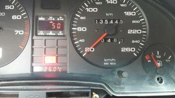

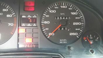

So ich hab meinen Tank leer gefahren und gute 5l nachgetankt und meine Tankanzeige eingestellt! Alles schön und gut, aber den Poti kann ich nur auf 61 einstellen egal wie langsam ich drehe, an was liegt das?
Wird die Reichweite in nur 10km abschnitte aktualisiert?

Laut den Bildern ist bei der Tankuhr aber noch viel drin! Die hätte ich weiter nach links gedreht, sodass der Zeiger am 2. roten Strich steht.
