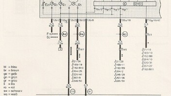

Die Reichweiteneinstellung funktioniert so:
siehe Anhang, Stromlaufplan ist auch dabei
Gruss
