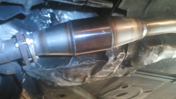

    die kats verhalten sich bei der au neutral zum serienkat,aufjedenfall hatte ich bei meinem eigenen ng keine probleme.
    der tüver hat wohl gesehen das es kein originaler kat war,aber was soll der beanstanden? abgaswerte waren super,hat niergends rausgepfiffen und sah sauber verarbeitet aus.

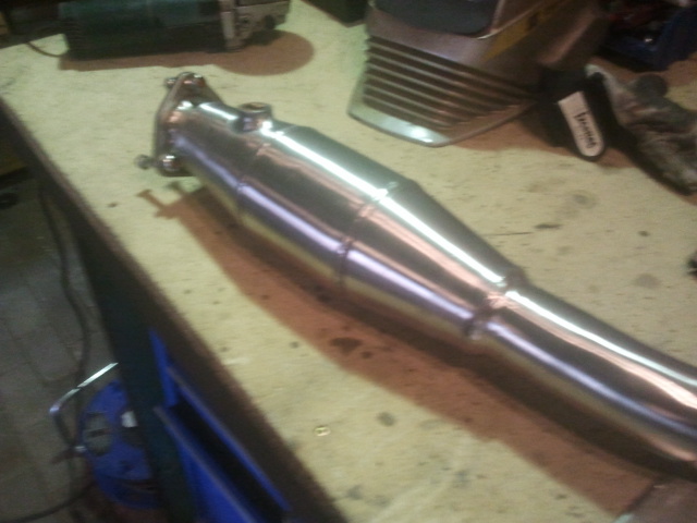

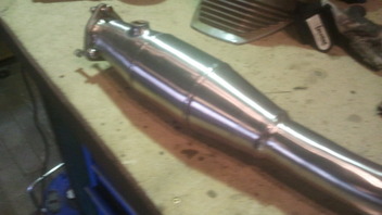

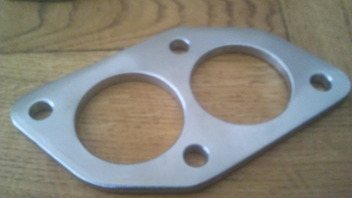

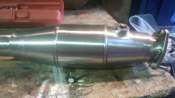

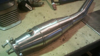

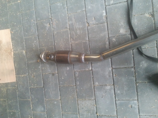

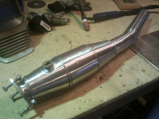

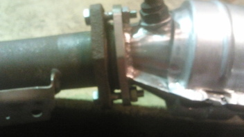

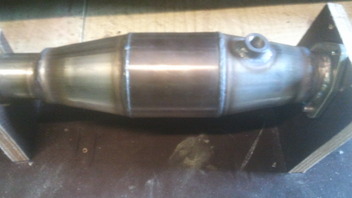

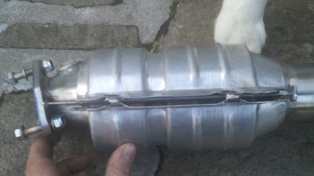

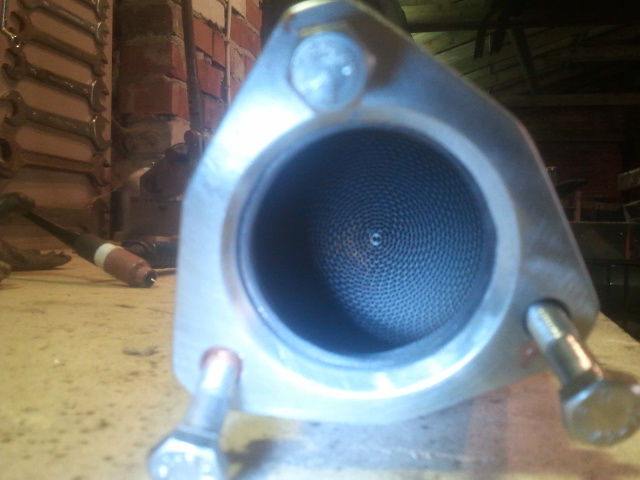

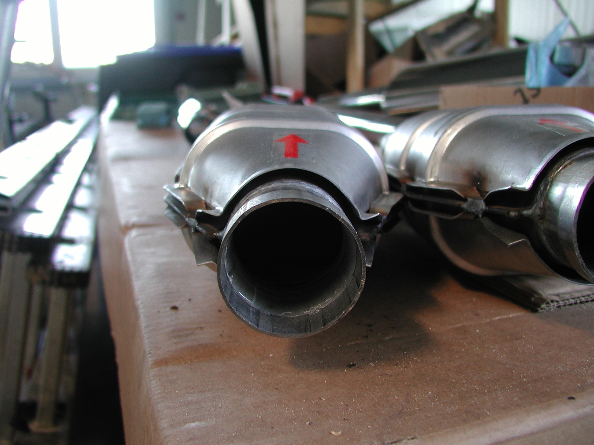

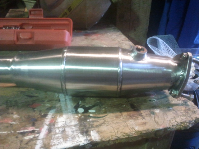

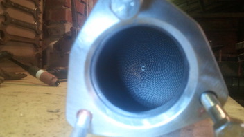

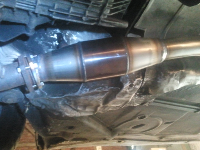

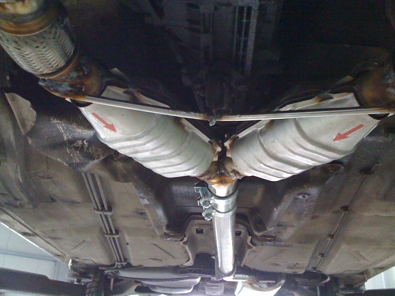

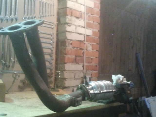

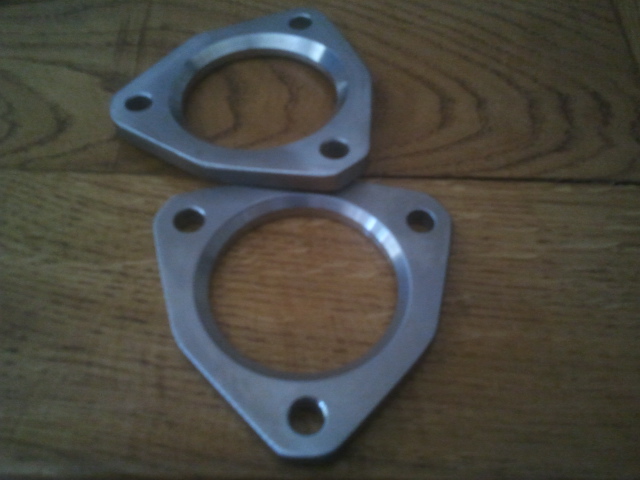

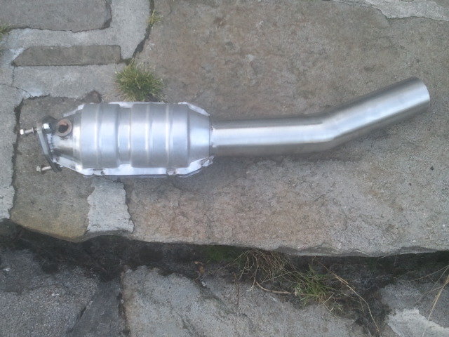

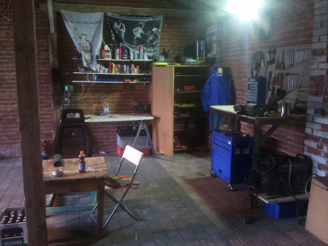

  • da die magnaflowkats anscheinend nicht so beliebt sind werden jetzt uni-fit kats verbaut,.rohrdurchmesser vom kat ausgang zum msd ist wahlweise 55mm,60mm oder 63,5mm lieferbar.
    das hosenrohr ist jetzt auch in arbeit,wird jetzt 2flutig wie serie in 55mm statt 48mm gebaut,somit hat man dann einen 15% höheren durchlass pro rohr.
    das hosenrohr endet dann in einem 63,5mm sammler,zu dem hosenrohr wird es dann auch einen extra kat geben mit 63,5mm ein und auslass und wird dementsprechend auch nur im set angeboten. bei interesse einfach mal melden ;)
    so mal ein paar bilder vorab...

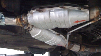

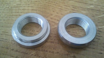

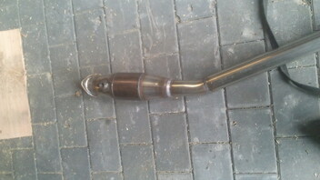

  • Also ich hab mir nen Uni-Fit 200zeller Kat zugelegt, leider noch etwas undicht am übergang zur Bn-pipes.
    gekostet hat er mit einschweissgewinde knapp 183€.
    Die schweiß und anpassarbeiten liegen bei etwa 4std.
    Nochma würde ich das nicht machen wollen, ist einfach so viel zu beachten und jedesmal wochenlanges suchen bis man ne hebebühne und nen schweißgerät auftreiben kann.

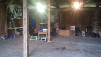

  • Sieht ja schon top aus. Wie wäre nun noch einmal der Preis für diesen 200 Zeller Kat? Aber mein Vorbesitzer hat auch das Hosenrohr geschrottet, da Kat und Hosenrohr per Flexrohr verbunden ist :zombie:

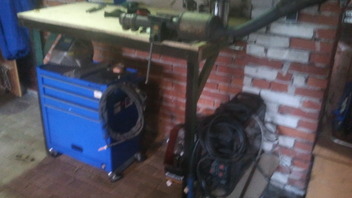

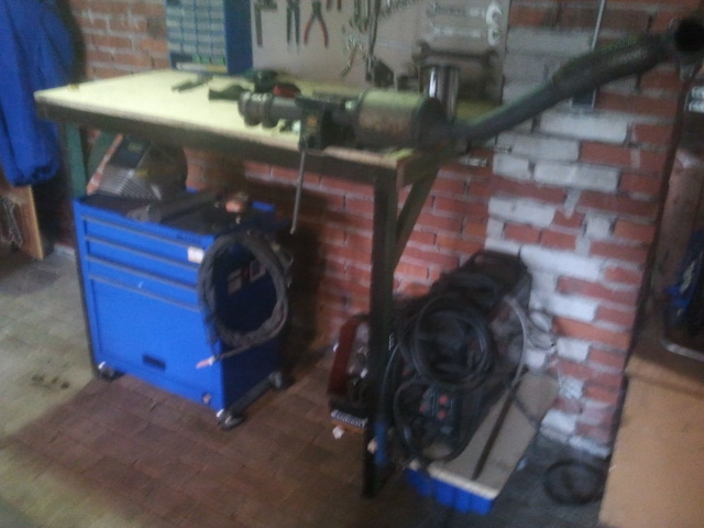

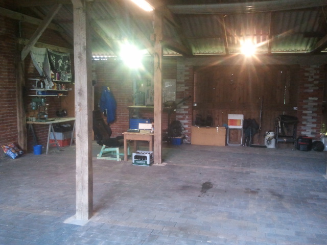

    P.S. passiert da nichts, wenn man in so einer Werkstatt mit viel Holz schweißen tut?
  • der tisch ist noch nicht fertig,da fehlt noch die stahlplatte. da passiert aber beim schweißen nichts da ich das alles mit wig schweiße und im schraubstock eingespant habe.
  • Ich glaub ich bin der erste "Kunde"... Die gezeigten Bilder wären dann von dem 200CPSI der nun in meinem Besitz ist. Verbauen kann ich ihn nicht, weil der NG noch nich im QP hängt, Insofern kann ich auch nix über Passgenauigkeit sagen, aber die Schweißnähte sehen Top aus (was man von den Hitzeschutzblechen die von Unifit draufgebrutzelt sind nicht behaupten kann). Alles ordentlichst verschweißt und gebeizt, die Rohrführung "sieht passend aus", sogar nen Brennring hat er mir beigelegt :D
    Dafür nen Daumen hoch.
    Manko: Der Unifit hat keine Kennzeichnung/E-Nummer, was im Falle einer Beanstandung des TÜV-Onkels eine weitere Verwendung des Kats unmöglich macht, weils einfach nix dafür gibt. Interessant, das Unifit sowas überhaupt auf dem freien Markt vertreiben darf. Die Telefonistin an der Hotline war gestern bei meinem Anruf recht ratlos, als ich sie fragte, warum Teile, die offensichtlich nicht für den Straßenverkehr zugelassen sind, von Unifit in dutzenden Varianten verscherbelt wird. Lapidare Aussage: Ist ja jedem selbst überlassen, was er macht... Wie witzig :D
    Falls also Bedarf nach nem Kat mit E-Nummer besteht, macht BW EXHAUST auf Anfrage sicher auch.
