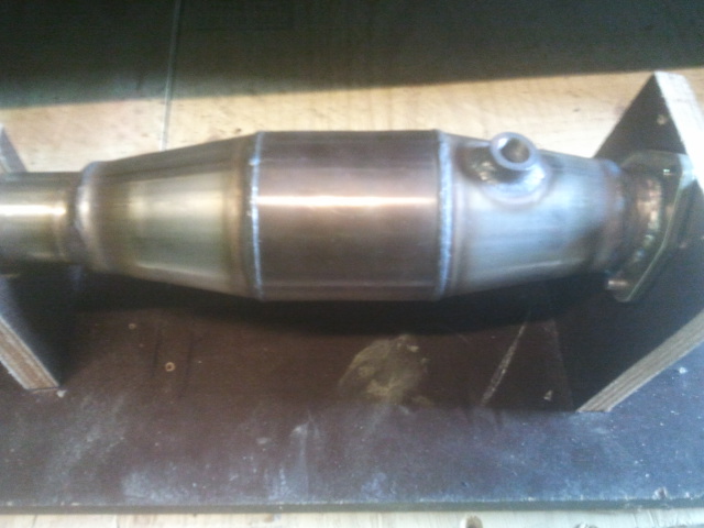

1. ein 100/200 Zellen hat mehr durchlass als ein serienkat da das gewebe der metallkats gröber ist.
2.Die agas sind bei älteren modellen nicht aus edelstahl. wieso darüber gesprochen wird.... edelstahl hat eine viel höhere lebensdauer durch den chrom/nickel anteil im werkstoff,sieht gut aus. würdest du sowas aus stahl kaufen ist die anlage wieder nach paar jahren vergammelt. also kauft man gleich edelstahl,die anlage überlebt dann die komplette karosse selbst wenn du dein auto 2m tief in die erde einbuddeln würdest.
3.durch einen anderen aufbau der dämpfer erreicht man einen höheren/schnelleren durchlass,dadurch kann der motor die abgase schneller abtransoprtieren.
4.du kannst auch einen 200zeller in deine serienaga einbauen,das rohr muss halt den passenden durchmesser haben.
