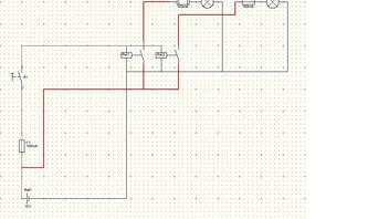

und außerdem, so brauchst du bloß noch 3 Kabel.
Kabel 1: Schwarz - 1,5mm² für die Masse
Kabel 2: Braun - 1,5mm² für die Relais
Kabel 3: Rot - 10,0mm² für die Scheinwerfer
So kannst du dann individuell Relais und Scheinwerfer nachrüsten
10mm²? ![]()
E:Welches Relais soll ich nehmen pro Paar?
Tja, bei 12V Bordspannung werden die Leitungsquerschnitte schnell groß.
Nun kommts auch drauf an wie lange du die Scheinwerfen an hast. Wenn du sie nur kurz anmachst dann
kann man mit dem Querschnitt runter gehen. Bei Dauerbelastung sollte der errechnete Querschnitt der Leitung
nicht verändert werden.
Wenn es nur zu "Show and Shine" Zwecke ist, kann man evtl. auch Scheinwerfer mit 230V betreiben. Das reduziert
den Leitungsquerschnitt.
Will einfach nur ganz normale "kleine" Scheinwerfer betreiben.
Wie heißen die Teile, die man in die Leitung quetscht, in der man eine Sicherung einschieben kann?
Sicherungshalter?
[ebay]http://www.ebay.de/itm/KFZ-LKW…4aba0cfc36#ht_1946wt_1028[/ebay]
Relais:
[ebay]http://www.ebay.de/itm/Schlies…m589065f496#ht_1289wt_906[/ebay]
Den Leitungsquerschnitt habe Ich so hoch angesetzt, da Ich nicht genau weiß was für Leuchtmittel du einsetzen willst. 2,5mm² dürften aber auch ausreichen, insofern du nur! 2x 55W verwendest.
Na ja, 10mm² pro Scheinwerfer finde ich jetzt aber auch etwas übertrieben, ausser es kommen jeweils 300W Brenner zum Einsatz. Bei "normalen" Scheinwerfern mit einer Leistung von 100W wird wohl ein Querschnitt von 2,5 - 4mm² je nach Kabellänge locker reichen. Zum Vergleich: Das Abblend- bzw. Fernlicht ist original mit 1,5mm² angebunden.
Es gibt Stromdiebe, die zusätslich einen Sicherungshalter haben. Guckst du da . Davon würde ich aber abraten.
Danke!
Was is der Stecker an dem Relais?
Ich habe 10mm² angegeben, damit NUR 1 Ader benötigt wird, anstelle von 2en
das Relais hat 1,5 oder 2,5mm² Kabel dran, welche auch reichen
