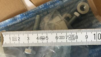

Hallo, ja ist angekommen heute. Aber ich muss erst schauen ob ich auf eine Grube oder Hebebühne komme. Aber die Frage ist, ob der Lochkreis nun passt oder nicht? Hat jemand einen originalen NG Kat rumliegen und kann mal den Lochabstand zwischen den Schraubenlöchern mittig messen?
Ich messe bei dem Rep-Set einen Rohrdurchmesser von 58mm und Lochabstand mittig ca. 70mm. Bei meinem alten Flansch habe ich grob 74mm gemessen, allerdings kann der auch schon verzogen sein?! Wäre nett, wenn jemand die Möglichkeit hat am Kat nochmal zu messen. Sonst muss ich doch das Turbo-Set bestellen.
