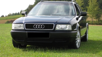

Beim tuning-fred bei Ebay gibt oder gab es zumindest mal Diadem-Blinker mit Zulassung für den Ba15s-Sockel. Siehe hier bei mir am Auto:
[gallery]10717[/gallery]
MfG
