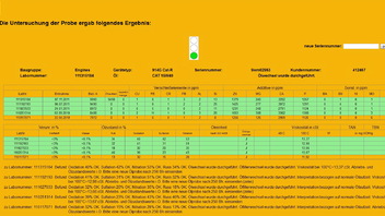

Teilweise ist es bei Prüfmotoren, also Motoren die entwickelt wurden und nun auf die Freigabe warten, so das diese teilweise über 10t Bstd laufen. Und das alles mit der ersten Ölfüllung, es wird nur der Filter im 100 Bstd-Intervall getauscht....
