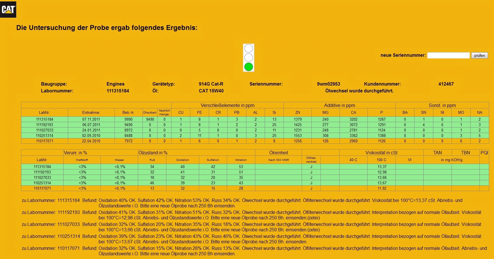

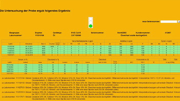

    Die meisten wissen garnicht, was sich so alles in einer Öldiagnose finden lässt.
    Ich habe da mal eine Angehangen.
    Öldiagnose einer unserer Zahlreichen Baumaschinen.
    Diese hat 250 bzw. 500 Btr.Std. gelaufen. Das entspricht in etwa eine Laufleistung von nur 7000 - 14 000 Km !
    Wenn man schon sieht, was es hier für Rückstände gibt, möchte ich nicht wissen, was denn nach 40 000 km drin ist! :fie:
    Zur Info: Diese Maschinen haben z.T. zwei Ölfilter und alle habe einen doppelten Luftfilter mit zusätzlichen Schwerstoffabscheider.
    Damit keiner sagen kann, das könne man nicht vergleichen! ;)
    Es ist also möglich, moralisch aber ab einer gewissen Laufleistung bedenklich!
