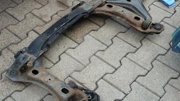

der Markt für Audi 80 Achsträger ist recht bescheiden.
Du solltest dir überlegen ob man deinen alten Achsträger noch retten kann.
Sprich, ausbauen entrosten, das aber gründlich und neu lackieren. Es ist auch möglich das Teil in einer Metallfabrik verzinken zu lassen.
Das hat hier auch mal einer gemacht. Natürlich danach wieder schwarz matt lackieren.Der Ausbau ist nicht so schwierig wie man sich das vorstellt. Unterschiede gibt es nMn nur im Bereich der Getriebelager. Meiner hat eines.
Der V6 zwei und der "normale" B4 keines. Wohl je nachdem wie schwer das Getriebe ist.So sah das bei mir aus. Bin im Juni wieder durch den Tüv gekommen

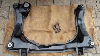

Ich bekomme nächste Woche einen Agregateträger, von einem 2,6l, Fronti, mit Getriebehaltern,
vom Galvanisierer zurück. Der abgelaugt, gesandstrahlt, dickschicht verzinkt und zu guter letzt
noch Kunststoffversiegelt (klar), wurde. Das Ding sieht dann wie eine verzinkte Schraube aus.
Diese Aktion habe ich vor zwei Jahren, an meinem 5-Ender auch gemacht. Hilfsrahmen
und Federbeine, für die Ewigkeit.
Zwei B4-Federbeine hätte ich dann auch noch dazu, mit der gleichen Behandlung
MfG Chris

Das mit dem Kunststoffversiegeln klingt echt gut, hattest du damals schon erwähnt.. Darf ich fragen in welcher preislichen Region sich das bewegt..?
Hallo Karina,
300€ der Hilfsrahmen, welcher bei den 6-Zylindern verstärkt ist,
für die Federbeine das gleiche.....
Was macht der Avant?MfG Chris
