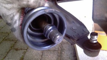

    Wenn das Foto nicht perspektivisch verzerrt, muss ich meinem Vorredner Recht geben: der Abstand scheint zu groß.
    Das Traggelenk sollt sich senkrecht unter der Aufnahme befinden (siehe Bild 1).
    Ich hatte einmal das Problem, dass der neue Sicherungs-Spannring vorne in der Nut der Antriebswelle (siehe Bild 2) nicht einschnappen wollte - Welle ging also nicht ganz in das Gleichlaufgelenk --> Abstand zum Traggelenk war somit zu groß (habe dann den alten Spannring wieder benutzt).
    (Der Ordnung halber: die Bilder entstammen übrigens einer super PDF-Anleitung von Stefan 161280 und Christian57 hier aus dem Forum)
    Das Teil nennt sich Traggelenk und ist beweglich, also möglichst gerade in das Aufnahmeloch führen / nicht verkanten.
    Die (Quer-)Bolzenschraube über dem Loch darf noch nicht drin sein, ist klar.
    Fühlen, ob keine Fremdkörper in der Aufnahme steckt.
    Ansonsten hat bei mir spätestens die Technik mit dem Ablassen des Wagenhebers und Holzklotz unterm Traggelenk immer funktioniert...
