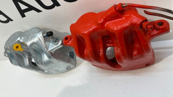

    Meine erste frage hier ist:
    Welcher von den beiden sätteln war beim 90er 20v serie? (Siehe bild)
    Muss ich wissen damit die richtige länge an bremsschlauch / stahlflex bestellen kann
    Die Girling 60 hatten zwar einige autos aber gab ja unterschiede wo der schlauch dran war
  • Welcher von den beiden sätteln war beim 90er 20v serie? (Siehe bild)
    Beide! ;)
  • ich meine mich zu erinnern es gab ne variante wo es halt 2 kleine Schläuche gab und eine wo es ein langen gab, aber welcher was war weiß ich nicht, vorallem was serie im 90er 20v war auch kp, dachte der hatte nur eins von beiden
    Auch hier war Beides Serie!
    Es gab ja nicht nur "den" 90er 20V (gemeint ist wohl der MKB 7A?), sondern auch signifikante techn. Änderungen an der Vorderachse während des Produktionszeitraums.
    Sehe auf kleinanzeigen zumindest nur die linke variante
    Kleinanzeigen ist wohl die am wenigsten relevante und damit schlechteste Quelle für die Beantwortung solcher Fragen.
    :rolleyes:
    Ich würde es an Deiner Stelle mal mit einem der Online-ET-Katalogen versuchen, auf die ich Dich schon vor Monaten hingewiesen und sogar ein Beispiel verlinkt habe.
  • ich finde auf so teilekatalogen fürn 7a nur den rechten Sattel
    Keine Ahnung, wo und vor allem wie genau Du nachgeschaut hast - in dem von mir seinerzeit verlinkten ET-Katalog ist alles zu finden.
    Beachte:
    Die Übersichtsbilder dienen nur der Übersicht und bilden keinesfalls IMMER die Realität ab, sind also KEINE Explosionszeichnungen. Genaues lesen hilft aber.
    Ungerade Endnummer der Teilenummer ist immer links, gerade Nummer rechts.
