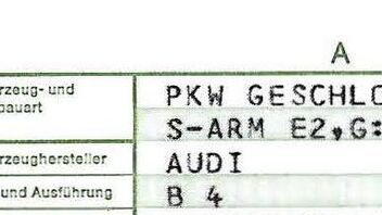

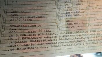

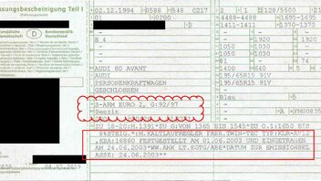

  • hat einer der Vorbesitzer einen Gat Egs Kaltlaufregler bzw. G-Kat nachgerüstet, was auch im Schein eingetragen ist.
    Dann sollte "eigentlich" auch die Schadstoffklasse eingetragen sein und sollte so aussehen:
    Ob das bei der Zulassung mit H-Kennzeichen übernommen wird, weiß ich allerdings nicht.
    Gibt es eventuell noch einen alten Fahrzeugbrief? Auch da wurde es eingetragen.

  • Genau das ist leider das Problem.
    Durch die Oldtimerzulassung stand da Oldtimer bei der Emmisionsklasse.
    In den letzten 2 Briefen steht auch nix von einer alten Emmisionsklasse.
    Bräuchte sozusagen von jemandem mit gleichem Motor und gleichem EGS System eine KBA des Gerätes/Gutachten und wo dieser sich befindet.
