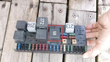

    Das Benzinpumpenrelais sitzt im Sicherungskasten im Motorraum, Steckfeld 10. Wenn du davor stehst, die untere Reihe, viertes von links. Rein von der Nr. sollte es die 264 sein.

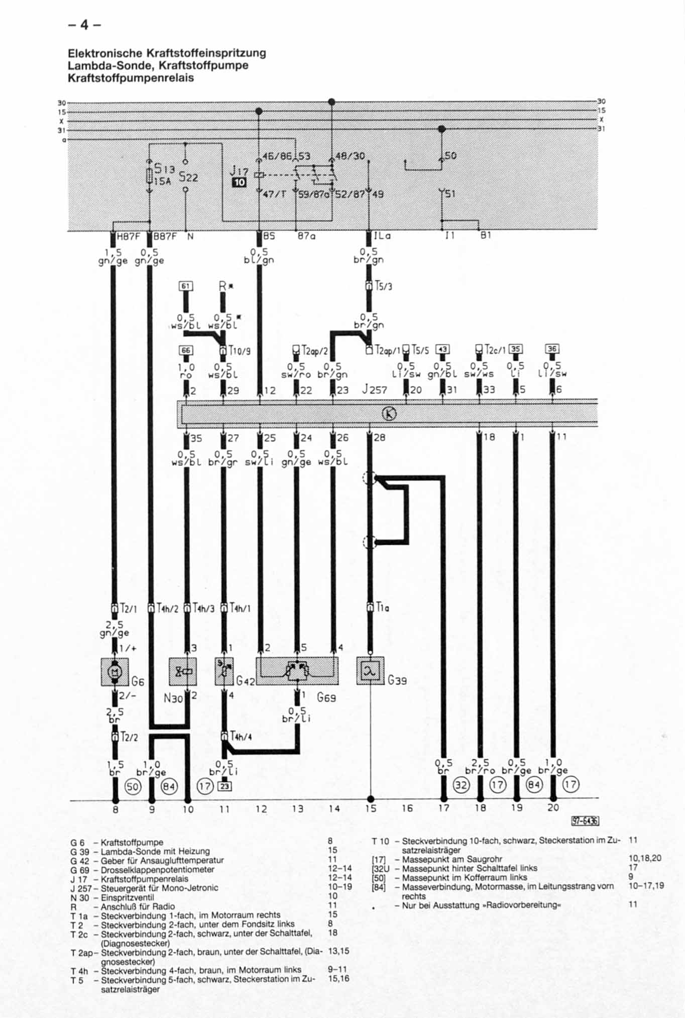

    Dann liegt es am Relais selbst oder der Ansteuerung (einschl. Verkabelung) des Steuerstromkreises im Relais, welches bei den mir bekannten Modellen als Masse vom Motorsteuergerät kommt. Beim JN müsste ich nachsehen, denke aber, dass das bei allen KE gleich ist.
    Siehe hier - allerdings mit dem Steuergerät für die Mono-Jetronic.
    Die Steuerspannung (Kl. 46/86) muss allerdings auch vorhanden sein und sollte anliegen, wenn die Zündung eingeschaltet wird.

    Es sei denn, Du meinst die Ansteuerung der Pumpe und NICHT die Ansteuerung des Relais. Aber die funktioniert ja, wenn die Sicherung nach dem Relais direkt angesteuert wird.

  • So erstmal riesigen Dank. Wo im Bild Relais 65 ist war bei mir die 264
    Jo ist von Motor Typ und Modell verschieden. Des passt schon.

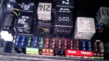

    Diese Nummern auf den Relais - ich wiederhole mich mal wieder - sind völlig sinnfrei, da sie sich in keiner technischen Unterlage und in keiner Ersatzteilliste wiederfinden.
    Sie sagen etwas zum Relaistyp, aber nicht genau für welche Funktion sie im speziellen Fahrzeug verbaut sind.
    Hier im Bild ist die Nr. 204 einmal für die Nebellampen / Nebelschlußleuchte und darunter für die Hupe.
    Die Nr. 208 ist in dem Fall das Kraftstoffpumpenrelais.
