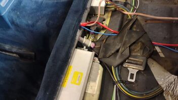

ihr meintet ja ich soll mal die rückbank ausbauen um zu schauen ob des Steuergerät (oder wasauchimmer des ist) Noch da ist... scheint so
Also wirklich am diff den halter + stellelement besorgen irgendwie, anschließen und dann sollte die sperre ja gehen
