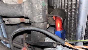

OBD ist bei der Möhre ein Fremdwort
Dass der Motor wirklich zu warm wird glaube ich kaum, da der Komplette Kühlkreislauf inkl. allen Dichtungen, Wasserpumpe etc. neu ist
Testweise habe ich jetzt mal einen anderen Multifuzzi von 5Inline verbaut, und werde den die Tage mal durchmessen und schauen, ob der die richtigen Werte liefert
