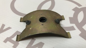

  • Hat Jemand von Euch zufällig noch eine Blattfeder für das Schiebedach herum liegen? Habe das Schiebedach gestern ausgebaut und einen "neuen" Deckel eingebaut. Als ich die Teile des alten Daches umgebaut habe, war leider 1ne dieser 2 Blattfedern gebrochen. Damit stellt man ja die Höhe des Deckel vorne ein. Der Deckel hängt nun nach Einbau an einer Ecke vorne Fahrerseitig zu tief. Zudem habe ich die neue Dichtung nicht eingeklebt, die rutsch ebenso in den hinteren Ecken runter wenn ich das Dach öffne. Muss den Schiebedachdeckel leider noch mal ausbauen. Aber das wollte ich erst dann machen, wenn ich eine andere Blattfeder habe die in Ordnung ist, am Besten 2 davon.

    @ Kisugi Ai.....diese Blattfeder kommt an den Schiebedach Deckel dran zur Höheneinstellung des Deckels vorne.
    Ich habe den Deckel ja ausgebaut weil die Dichtung kaputt war und der Deckel am rosten war und der komplette Klarlack ab ist. Habe mir vorher einen anderen Deckel besorgt, allerdings waren da diese 2 Blattfedern nicht dabei und die 2 Anschlagpuffer ebenso nicht.
    Die beiden Anschlagpuffer liessen sich problemlos ausbauen und wieder einsetzen.
    Als ich den Deckel dann raus hatte und die beiden Blattfedern in den anderen Deckel einsetzen wollte, sah ich das einer in der Mitte durchgebrochen war.
    Ob das beim Ausbau passiert ist kann ich nicht sagen, die grüne Mutter muss ja aber so oder so los geschraubt werden. Vielleicht hätte ich die rechts und links abwechselnd Stück für Stück los schrauben sollen, keine Ahnung.

    Dann den Deckel wieder eingebaut, aber die eine Ecke des Deckel wo diese Blattfeder gebrochen ist, hängt nun etwas zu tief im Dach.
    Der Ausbau hat Ruckzug geklappt, allerdings möchte ich diese gebrochene Blattfeder gerne gegen eine heile austauschen.
