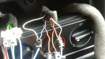

Hab das so vorgefunden. Die Kabel, die ursprünglich zu dem jetzt fehlenden Stecker führen, wurden durch Lüsterklemmen mit dem Radio (Lautsprecherausgänge!) verbunden. Die hinteren Lautsprecher waren jedoch ohne Funktion.
Hat damit schon der Verstärker/Frequenzweiche Schaden genommen? -
