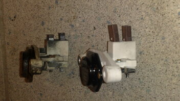

So, der Regler hatte es durchaus verdient getauscht zu werden wenn man die runtergeschliffenen Kohlen anguckt(siehe Bild), leider war er wohl nicht die einzige Ursache für die Probleme. Durch den neuen Regler habe ich ca. 0,5V "gewonnen".
Ich hab mich jetzt auch noch etwas mit den Verbrauchern gespielt, die größten Fresser sind bekanntermaßen Licht, Heckscheinbenheizung und Gebläsemotor. Alle anderen Verbraucher haben bei mir kaum Einfluß auf die Lima-Spg.
Schalte ich Abblendlicht, Fernlicht, Heckscheibenheizung und Gebläse auf Vollgas sinkt die Spannung im Leerlauf auf 11,8V (mit dem alten Regler ca.11,3), bei vollgas 13,4V.
Damit kann(muss) ich wohl jetzt erstmal leben. -
