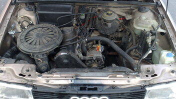

    Servus waidler
    Also zum viertstart kann ich nix sagen, so weit war ich noch nicht. ;)
    Falls ich nicht lange genug gewartet habe und er nach dem "zweit"start wieder ausgeht und ich sofort danach wieder anlasse ruckelt und zickt er während des anlassens schon, fängt sich kurz und geht wieder aus. Aber nicht dass ich das jetzt öfters ausprobiert hätte. Heute morgen wars eben so als ich dummerweise nach dem zweitstart vor der bank sofort in den fließenden verkehr eingebogen bin und plötzlich den kompletten Verkehr lahm gelegt hatte weil der Herr Audi meinte jetzt absterben zu müssen. Dann hab ich noch einmal versucht zu starten, er sprang unter ruckeln an und ging sofort wieder aus. Dann bin ich mit dem Anlasser wieder rückwärts auf den Seitenrand. :fie:
    Also dann habe ich ja jetzt ein bischen was zu testen.
    Alles klar, das werd ich mal versuchen.
    Das mit dem die Zündung ein/auschalten kann auch ein Zufall gewesen sein, aber deshalb hatte ich eben die Benzinversorgung in Verdacht.

    Wie läuft das mit der Spritversorgung beim NG, nach dem Tank kommt die Benzinpumpe, die nach einschalten der Zündung einen Druck X aufbaut, anschließend der Druckspeicher und dann der Benzinfilter. Wofür ist der Rücklauf zuständig und von wo nach wo läuft das Benzin denn zurück? Je mehr ich drüber lese desto verwirrter bin ich irgendwie. ;)

    Mhm, wenn die Dampfblasen sich in den Einspritzdüsen oder in der Zuleitung dort hin bilden, so bekommste die aber nicht durch mehrfaches Einschalten der Zündung weg. Dabei wird zwar Benzin von der Pumpe gefördert, aber eben eigentlich nur durch die Einspritzung "hindurch". Es wird ja kein Benzin eingespritzt, also hast du keinen Benzinfluss in den Einspritzleitungen.
    Hast du wenn er nicht mehr angehen wollte schonmal die Lambdasonde abgezogen und geschaut ob er dann geht. Die Lambdasonde ist ja zusätzlich beheizt und braucht eine gewisse Mindesttemperatur bis sie vernünftige Werte liefert. Das Steuergerät hört also für eine gewisse Zeit nach dem Starten nicht auf die Lambdasonde bis diese warm genug ist. Wodurch diese Zeit festgelegt ist, ob die konstant ist oder nicht, ob das von der Stromaufnahme der Sondenheizung abhängt oder nicht, kann ich leider nicht sagen. Aber wenn das Steuergerät aus irgendwelchen Gründen zu früh auf das Lambdasondensignal hört regelt es aufgrund eines falschen Signals den Motor in den Tot.
    Warum genau das beim Kaltstart nicht auftritt kann ich jetzt auch nicht erklären, aber die Lambdasonde sorgt gerne mal für komische Fehler. Es ist ja relativ einfach mal eben zu testen. Wenn er ohne Lambdasonde dann aufmal anspringt kannste auf jeden Fall auch das Dampfblasenproblem ausschließen.
    Hast du schonmal ne Versorgungs- und Haltedruckmessung an der Einspritung gemacht?
    Servus
    Jo, an die Lambda hatte ich noch nicht gedacht.
    Also nur um´s nochmal klarzustellen, falls ich mich missverständlich ausgedrückt habe. Anspringen tut er immer, für ein paar sekunden. Du meinst also ich soll die lambda genau dann abstecken wenn er gerade anfängt zu ruckeln oder die lambda beim "zweit"start komplett abgesteckt lassen?
    Danke für die Hilfe
    P.S.
    Ich wollte die Benzinversorgung ja eigentlich schon checken lassen von unserem Bekannten, ich hab momentan halt leider überhaupt keine Möglichkeit den Zossen wieder für ein paar Tage abzugeben.

    Servus Forum
    Ich hab hier ein Problem dass ich irgendwie mit den vorhandenen bekannten Warmstart-Problemen am NG nicht eingekreist bekomme und nun doch einen eigenen Thread aufmachen möchte.
    Mein NG startet eigentlich immer zuverlässig, egal ob warm oder kalt. Leider wird nun das Phänomen mit dem "Wieder"starten immer schlimmer. Wenn ich den Motor nach dem "Erst"starten wieder abstelle (egal ob der Motor dann warm ist oder nicht) springt er an, läuft ca. 2-3sekunden bei etwa 1100Umdrehungen und fängt dann an zu stottern/ruckeln bis er schließlich ausgeht. Gasgeben etc. hilft nix, der nimmt überhaupt kein Gas an. Die Zündung vor dem starten ein paar mal ein und wieder ausschalten half am Anfang noch sporadisch, mittlerweile aber keine Besserung mehr dadurch.
    Abhilfe schafft nur 10-15min zu warten dann läuft er als wär nie was gewesen. Es kann ja eigentlich nur an der Benzinversorgung liegen?, es ist wohl noch soviel Sprit in der Leitung dass er startet und anschließend zieht er Luftbläschen oder was weis ich!?
    Aber warum krieg ich die nicht (wie Anfangs) durch häufiges ein/auschalten der Zündung weg?
    In einem anderen Forum, da ging es um den NF im C3, hab ich gelesen dass ein nicht funktionierender Rücklauf dafür verantwortlich sein könnte, wenn ja, wie kann ich das testen?
    Danke für die Hilfe.
