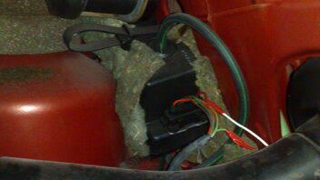

    Gibts da irgenwelche spezial Relais die Wasser besser abkönnen?
    Wenn ich meine Nebler Nachrüste kann ich das ja gleich mit machen.
    Du hast also nur das Kabel was im Scheinwerfer rein geht als Steuerleitung angeklemmt und dann noch ein neues von der Batterie gezogen?
    Was für Querschnitte hast du genommen Theoretisch reicht ja 1,5 mm² fürs Abblendlicht aus oder hast du Fern und Abblendlicht über je 1 Relais laufen
    Die 12V Relais gibts auch vergossen und somit Spritzwassergeschützt. Mal bei Reichelt, Conrad oder ebay suchen.
    Ich frag mich allerdings warum du das nicht bequem unterm Lenkrad verkabelst wo du sämtliche benötigten Kabel auf einem Fleck zusammen hast?
