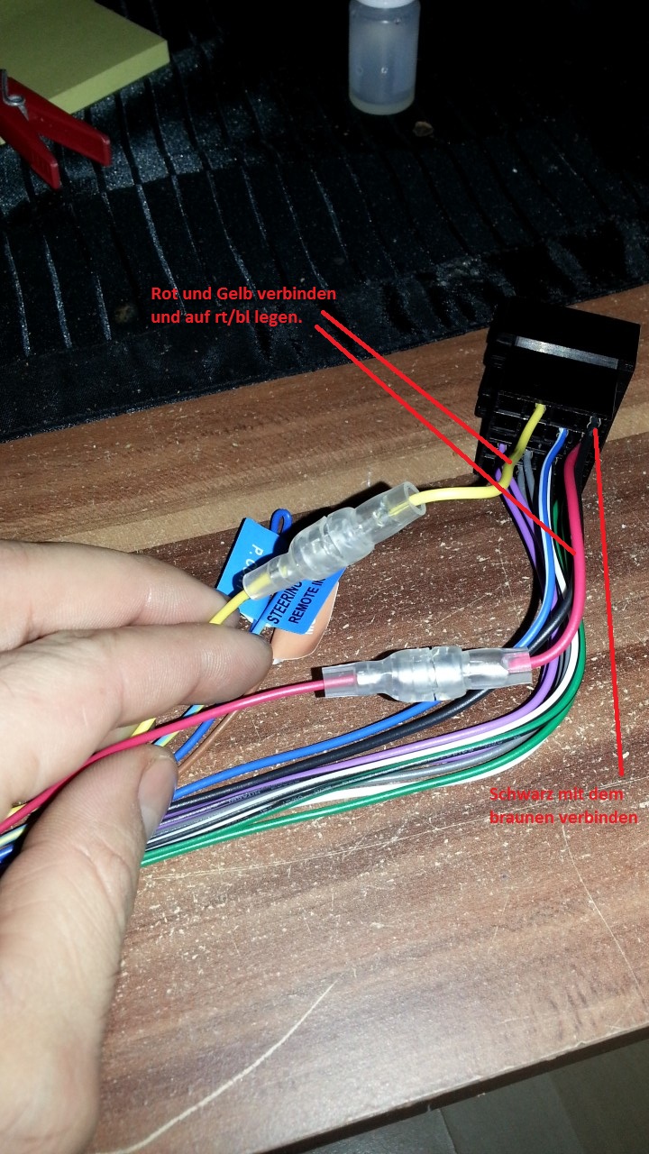

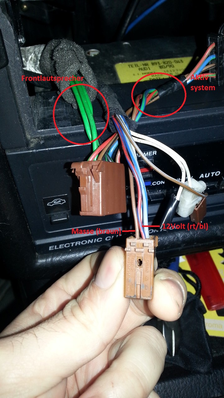

So ich habe durchgemessen.
Also rot/Blau 11,62V
Grau/Blau nix oder eher minimal 0,6 V
Blau/Weiss 10.66VAchso wenn ich das Radio anschließe und auf cd raus drücke summt er
Also strom bekommt er. Aber es lässt sich nicht einschaltenHast du jetzt mal kontrolliert ob Audi stecker und Radio buchse überhaupt identisch gepinnt sind?
Also hast du zwischen rot/blau und braun die 11,6V anliegen oder was hast du als massepunkt genommen? Kontrollier bitte ob der braune auch Fahrzeugmasse ist.
Hast du rot und gelb vom radio mal beide auf 12V gelegt? -

Schwarz vom Kenwood Adapter auf braun vom Audi-Stecker.
Rot+Gelb vom Kenwwod Adapter auf rot/blau vom Audi-Stecker. Dann läuft das Radio mal grundsätzlich, du musst es halt dann per Hand aus und einschalten weil dir das Zündplus fehlt.
Die grünen Adern vom Audi-Stecker sind für die Lautsprecher. -

Du kommst vom Fahrerfußraum aus an die Leiste unten am Sicherungskasten ran, da kannst du dir 12V holen. Masse gibts z.B. links an der Seitenwand im Fußraum.
