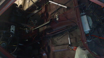

ich habe ja momentan noch das problem, dass es bei mir ständig im beifahrerfußraum steht.
Willkommen im Club.
ja ok das kann schon sein das das vom fahren kommt aber das problem ist nur woher das wasser kommt bzw. wie es in mein auto kommt fahrerseitig !
arg
Wärmetauscher und Bowdenzugdurchführung kannst du ausschließen?
Sind die Kabel unterhalb des Sicherungskastens nass nachdem es geregnet hat? -
danke horsty ! aber sorry ich habe leider absolut keinen plan von was du da sprichst ! hast vl. irgendwo ein bild ?
Ich denke mal er meint den Ablauf der Schiebedachwanne an den vorderen Türen, diese befinden sich unterhalb der Kabeldurchführungen.
und meinst du echt das das hintere nasse nur vom fahren kommt ?
Ich würde drauf wetten, da es bei mir hinten rechts erst nass ist, seit sich der Eisklumpen im Beifahrerfußraum schön langsam auflöst. Unter den Vordersitzen ist die Durchführung für die hintere Fußraumheizung und da kann das Wasser nach hinten durchlaufen. Hab mal ein Bild angehängt, da sieht man die Durchführungen.
