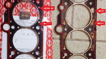

Verbrauch 8-10L, das Auto wird zu 90% auf Kurzstrecke eingesetzt. Ab und an lässt sich mal Schleim am Öldeckel blicken, der ist aber in schöner Regelmäßigkeit wieder weg wenn man mal länger fährt. Weiße Rauchwolken hatte ich auch schon allerdings nicht so wie beispielsweise in den Videos bei youtube die man so sieht, da wo riesige weiße Wolken aus dem Auspuff komen. Das auffälligste ist/war das bläuen. Verbrauch von Kühlwasser habe ich ganz leicht, allerdings habe ich auch immer wieder rosa Tropfen auf dem Unterfahrschutz, da lief es wohl schon aus der Kopfdichtung ein bischen raus.
Das Schliffbild in den Zylindern ist ähnlich wie damals beim 5 Zylinder, es ist ringsum die Struktur zu erkennen. Allerdings ist ganz oben (beim Übergang zur Kopfdichtung) eine braune eingebrannte Ablagerung zu erkennen. Mit Benzin und Fingernagel kann man es aber abkratzen.
Die Teilenummer für die Kopfdichtung für einen 91er PM ist 026 103 383 P laut 7zap .Suche ich dann bei Daparto danach erhalte ich diverse Kopfdichtungen, die haben aber alle zwei kleine Löcher da wo meine alte ein ovales hat.

Ja, hab den ganzen Satz von Elring gekauft. Der Rumpf ist komplett plan, ich habs drei mal abgegangen mit dem Haarlinial. Daran kann das wohl nicht gelegen haben.
Ich frag mich halt ob auch bei der alten Dichtung aus 1991 diese Löcher mal rund waren, die haben sich ja komplett aufgelöst. Worauf deuten die weissen Ventilböden hin?P.S.

Ich bin gerade dabei die Kopfdichtung beim PM zu tauschen weil der Alte schon reichlich gebläut hat. Dazu hatte ich (laut diesem Ebay-Schnelltest wo sich eine Flüssigkeit von blau nach gelb verfärbt) auch Abgase im Kühlerausgleichsbehälter.
Also die Schaftdichtungen waren auf jeden Fall am Ende ihrer Laufzeit, die sind jetzt komplett neu, wie siehts mit der alten Kopfdichtung aus? Kann man an deren Zustand eine Aussage darüber treffen ob es davon gekommen sein könnte? Als Vergleich mal die neue Elring daneben.
Das einzige was mir am Kopf aufgefallen ist war dass sämtliche Ventile Schneeweiß sind auf der Unterseite, Risse zwischen den Zylindern sieht man keine, der Rumpf sieht nach Abkratzen der alten Dichtung eigentlich auch gut aus.
Was sagt ihr dazu?Mercy

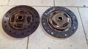

Der Service von Sachs hat gesagt dass das so passt. Laut einem User aus einem anderen Forum sieht der Satz von LUK genau so windig aus.ZitatAußerdem liegen zwischen den Teilen 30 Jahre Fortschritt.
Also da hab ich manchmal so meine Zweifel dran, gerade bei den Herren mit den 4 Ringen.
Danke dir.
Dann bin ich beruhigt, ich dachte schon die haben mir die Kupplung von nem 50PS Polo geliefert.
Aber mal im Ernst, im Vergleich zu den originalen Teilen sieht das neue Zeug irgendwie "windig" aus. -

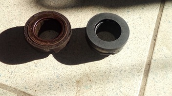

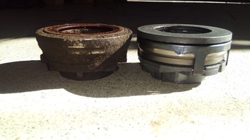

Ich hab mir den Kupplungssatz von Sachs geholt, war mit einer 15% Aktion doch um einiges günstiger als der LUK. Das erste was mir nicht ganz klar ist, kann es sein dass bei dem gelieferten Ausrücklager sowas wie ein Deckel drauf ist? Das originale hat eine metallische Oberfläche das neue sowas wie einen Plastikdeckel drüber (siehe Bilder im Anhang)?
Und zum zweiten sind die Auflageflächen von der Druckplatte sowie Kupplungsscheibe ein paar mm dünner als beim Original. Kann das stimmen? Das ist ja als wenn man kleinere Bremsbeläge benutzen würde?Danke wieder mal für die Hilfe.
P.S.
Woran kann es gelegen haben dass die Kupplung in letzter Zeit ein derartiges Rupfen hatte? Die Auflageflächen an Druckplatte und Schwungscheibe sehen eigentlich gut aus und "Futter" war eigentlich auch noch drauf auf der Kupplungsscheibe.
Kann das an diesen Federn gelegen haben? -

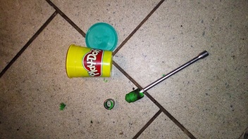

Ne Spaß beiseite, geht es auch mit "Hausmitteln" irgendwie? -
Beim PM sitzt es an/in dem Flansch am Ende der Kurbelwelle und ist da bündig "versenkt" (siehe Bild).
Wie kriegt man das Teil da raus?
