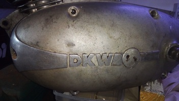

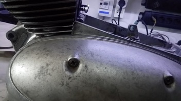

Hat mich zwar den letzten Nerv gekostet aber nun sind sie alle raus. 4 gingen mit dem reingeschlagenen Torx raus und bei zweien musste ich dann doch bohren.
Danke nochmal für die Hilfe.

Danke für die Tipps, das mit dem Reinschlagen von nem Torx werd ich mal als erstes ausprobieren.
Servus Forum
Hat mal jemand ein "Hausmittelchen" wie man komplett ausgenudelte und dazu noch fest sitzende Kreuzschlitz-Schrauben rausbekommt?
Bislang hatte ich bei sowas immer einen Schlitz reingedremelt und dann aufgedreht. Leider funzt das hier nicht da die Dinger komplett im Gehäusedeckel versenkt sind.
Ausbohren würde ich die nur wenns wirklich gar nicht anders geht.
Mercy schon im Voraus.
Danke Jungs

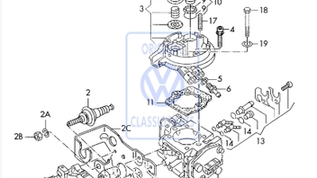

So, gerade eine Nachricht von VW classic erhalten, schnell sind sie ja das muss man ihnen lassen.
ZitatHallo Herr XXX
Die Frage ist ja immer berechtigt, welches Modell auch immer.
Das Potentiometer ist Teil des Unterteiles, korrekt, die Nummer 050 133 028 F ist auch korrekt, zumindest wenn es ein Auto mit Schaltgetriebe ist, das AXC ist ja ein Schaltgetriebe.
Bei Modellen mit Automatik war 050 133 28 C verbaut, die soll es noch bei Audi Tradition geben.
050 133 028 F hingegen haben auch wir leider nicht im Bestand, so leid es mir tut!
Das Poti gibt es somit nicht einzeln und das Teil von ihnen kann auch nicht im Audi verwendet werden da....
ZitatInteressanterweise war dieses Unterteil der Einspritz-Einheit nur bei Audi verbaut, nicht bei VW, der Unterschied lag im Längs- und Quermotor-Verbau der Motoren.
Damit ist man wohl wirklich darauf angewiesen ein funktionierendes Chinateil zu bekommen. ![]()
P.S.
Wo ist denn der Unterschied zwischen dem Unterteil in Schalt- und Automatikvariante? Liese sich so ein Automatikunterteil evtl. anpassen?
Danke dir.
Gibt es denn wirklich keine Alternative zu den Chinesenteilen? Also rein von den Bildern sieht das exakt wie das meine aus.
Wie sieht es mit dem Teil aus welches man bei VW classic unter 051 133 028 F (Nr.12 im Link unten) bestellen kann. Ist das wirklich nur das Poti oder die komplette untere Einheit inkl. Drosseklappe?

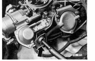

Ich werd jetzt mal gucken ob an den Kabeln was zu sehen ist und versuchen ob sich der Stößel manuell noch aus- und einfahren lässt und ob das Leerlaufsignal kommt. Das kann man ja noch ohne Spezialwerkzeug testen.
So, Gaszug ist eingestellt wie im Etzold beschrieben. Er nimmt das Gas jetzt wieder gleich an wie vorher. Allerdings habe ich jetzt 1-2-3-2 (Drosselklappensteller) im Fehlerspeicher stehen und der geht auch nicht weg.
Das bedeutet er kriegt kein Signal von dem Teil oder muss ich da auch noch was einstellen?
Den Etzold hatte ich ganz vergessen, der hat bei seinem schlauen Büchleich natürlich auch an doofies wie mich gedacht. ![]()
Werd ich am WE mal ausprobieren.
