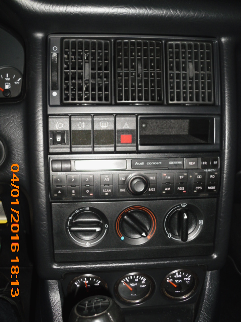

    Also, das geht. Das Bedienteil ist ausreichend stabil, trotz der Schwächung.
    Meine mich zu erinnern, das die äußeren rückseitigen Schrauben dann futsch gehen. Das habe ich aber nicht mehr im Kopf.
    Habe den Einbaurahmen, das kann man ja auch sehen, bearbeitet, diese hervorgehobenen Rechteckflächen weggeschnitten. Das geht sehr gut und sauber.
    Am Radio habe ich ein Teil rechts und links von der Blende weggeschliffen und die nun offenen Schnittstellen kaschiert.
    Inspiriert aus dem World Wide Web wo das jemand an seinem B4 zeigt und dabei auf das Concert 2 verweist. Das hatte wohl auch mit den typischen bekannten Reglerdefekten zu tun, das hier das Concert 1 nicht eingebaut wurde sondern das Concert 2. Denke aber, auch das 2er hat so seine Schwächen.
    Irgendwo habe ich dann aber auch den Hinweis auf den Japaner gefunden, Matsushita / Panasonic. Dort sollen die Lautstärkeregler ohne Tadel funktionieren. Die Tasten sind stabiler und keinen Abrieb wie beim Concert 2.
    Bei mir läuft das Dingen jedenfalls gut und mit Ergänzungen wie ich glaube eine echte Alternative mit Audi Schriftzug & passender Optik. Sogar mit oldschool Cassettenlaufwerk.
    Da Wechslersteuerung auch keine Grenzen gesetzt die eigene digitale Musik zu hören, über Interface aufrüstbar bis hin zur Freisprecheinrichtung mit verschiedenen Anschlußoptionen.
    Finde das einfach gut, mir reicht das. Klang kommt über eine separate Oldschool Endstufe von Pioneer GM 3000 mit ausreichend Dampf & Klang über rundum 2 Wegesysteme 160/130 in den Türen.
    Achja, auch die Beleuchtung paßt, noch perfekter wenn man eben auf B5 LED Schalter mit B4 Taster und, bei mir noch nicht geschehen, das Cockpit auf rote LED umbaut.
    Der Einbauschacht lässt sich ja relativ einfach gut und sauber vergrößern und mit den darüber liegenden Schalterleiste angleichen. Einige Radios der späteren Jahre, bzw. eben deren Blenden je nach Konstruktion, hierzu Rückseite beachten, lassen sich ebenfalls einkürzen ohne Stabilitätsverlust des Bedienteiles und der seitliche Einblick relativ gut kaschieren.
    Nun gut, zunächst mal kein DAB Empfang, aber eben die zeitgemäße Erscheinung passt. Verwendet man dann hierzu entsprechende Radios mit Wechslersteuerung lässt sich schon was, wie ich meine, gutes über Interface und Zusatzverstärker zusammenstricken. - Je nach Anschlussmöglichkeiten -
    Selbst habe ich das Concert 1, von Matsushita, welches zuverlässiger ist als die anderen Zulieferer für das Concert 1, mit Interface, Bluetooth, SD-Karte etc., verbaut.
    Den Preis für das Concert ? Darf ich eigentlich gar nicht hier reinstellen. Das Ding habe ich aus einem B5 gezogen beim Verwerter, hatte das Glück mit Matsushita und der Code war auf dem Gerät vermerkt. 5 Euro :D
    Die Decodierung kann man aber möglicherweise auch vom Freundlichen bekommen.
    Insgesamt jedoch kann ich nicht behaupten, das das Ganze unterm Strich günstig war.
    Die Zeit & Gehirnschmalz war eigentlich nochmal die größere Investition.
