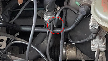

    Kontrolliere bitte die Schläuche vom Kaltlaufregler.
    Die mitgelieferten werden schnell porös und verursachen unter anderem einen unrunden Lauf.
    Glaub mir, habe ich selber schon gehabt, zwei Schläuche vom KLR total rissig, der Motor hatte sich so derbe geschüttelt das die Lager sich fast selber ausbauen wollten^^
    Der dicke Schlauch geht gerne direkt am Endstück des KLR kaputt. Die Gummischläuche überall.
    PS: Kann es sein das ich schon einen kaputten Schlauch auf deinem Foto erkennen kann?
    Bin der Meinung zu erkennen das der unten einen Riss hat.
