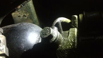

    mfg ach hier noch ein bild von meiner bombe hab gelesen dass es da zwei versionen geben soll, eine runde und eine eckige, könnt ihr mir anhand der bilder sagen welche ich brauch ?
    ok, dass hört sich jetzt auch ganz plausiebel an, bin bei dem thema noch nicht so fit.
    aber der druckspeicher sieht definitief auch nicht mehr so rosig aus, und ist auch obenrum leicht mit öl benetzt, was ja nicht heißt das es aus dem bereich kommt, aber dann werd ich den wahrscheinlich einfach mal profilaktisch tauschen, oder was empfehlt ihr ?

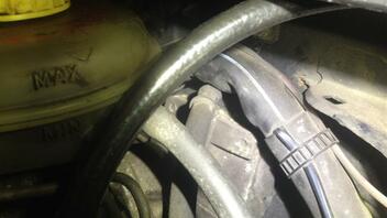

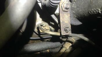

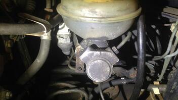

    hallo zusammen,
    da in meinem S2 avant in letzter zeit immer nach dem starten, nach längerer Standzeit das Ausrufezeichen leuchtet im KI hab ich den verdacht dass an meinem System irgendwas nicht stimmt, Druckspeicher kann ich fast schon ausschließen da der druck erhalten bleibt, allerdings hab ich manchmal so ein geräusch als ob irgendwas entlüftet und wenn ich während diesem geräusch das Bremspedal betätige fühlt es sich wie ABS an. also ein pulsieren.
    habe jetzt schon mehrmal gelesen, dass man den BKV prüfen kann in dem man den rücklauf abschraubt, nur weiß ich leider nicht welche die rücklaufleitung ist, bräuchte da mal eure hilfe.
    hier ein paar bilder.
    falls ihr noch andere ideen habt was die ursache sein könnte nur raus damit :) (habe hier leider noch keinen passenden thread zu gefunden)

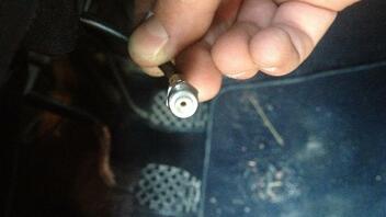

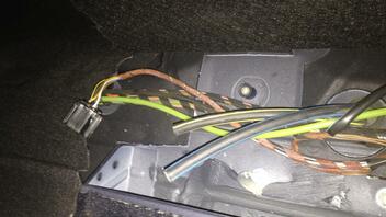

    hallo Zusammen,
    da meine Differentialsperre noch nie funktioniert hat seit ich meinen S2 Avant habe (ca. ein halbes Jahr) und ich mich mit gravierenderen Problemchen rumschlagen musste, hab ich mich erst jetzt mal auf die suche mach der Ursache gemacht, und siehe Da:
    Das Steuergerät fehlt und die unterdruckleitungen gehn ins leere, welcher idiot reist sowas einfach raus ???X(
    nun zu meiner Frage, habe mir jetzt gebraucht eines bestellt und möchte dieses anshcließen, aber was benötige ich jetzt noch weiteres ?
    und wo kommt die Unterdruckleitung entlang mit der Das Steuergerät gespeist wird ?
    außerdem kann ich bei meinem Avant die Sicherung für ABS und differential einfach nicht finden, wäre super wenn mir da jemand helfen könnte.
    habe unter dem lenkrad hinter dem Fach geschaut, und da ist mir dann wiederum ein Kabel /Leitung aufgefallen die in s leere geht, kann mir jemand sagen was das ist ?
    habe mal ein paar Fotos angehänt.
