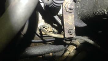

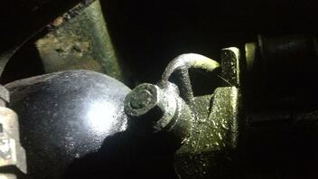

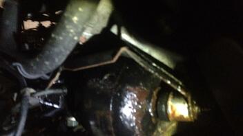

hallo zusammen,
da in meinem S2 avant in letzter zeit immer nach dem starten, nach längerer Standzeit das Ausrufezeichen leuchtet im KI hab ich den verdacht dass an meinem System irgendwas nicht stimmt, Druckspeicher kann ich fast schon ausschließen da der druck erhalten bleibt, allerdings hab ich manchmal so ein geräusch als ob irgendwas entlüftet und wenn ich während diesem geräusch das Bremspedal betätige fühlt es sich wie ABS an. also ein pulsieren.
habe jetzt schon mehrmal gelesen, dass man den BKV prüfen kann in dem man den rücklauf abschraubt, nur weiß ich leider nicht welche die rücklaufleitung ist, bräuchte da mal eure hilfe.
hier ein paar bilder.
falls ihr noch andere ideen habt was die ursache sein könnte nur raus damit
