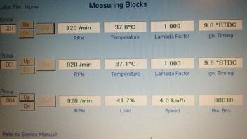

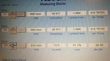

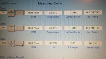

    guten abend liebe leute,
    hab mich gerade eben noch mal dran gemacht mit der diagnose software, und mal die messwertblöcke ausgelesen.
    (hab nochmal das alte steuergerät reingehängt aber mit pkm 280 ps chip)
    hab mal ein paar bilder gemacht, zur veranschaulichung, villeicht fällt ja jemandem da eine abweichung ab. Fehler standen keine drin.
    mich irritiert der lambda wert etwas, da tut sich einfach gar nichts der war absolut konstant.
    ich hab dann man die lambda abgezogen und er der motor hat kein bischen darauf reagiert und auch wurde kein fehler angezeigt.
    das kann doch nicht normal sein ?(
