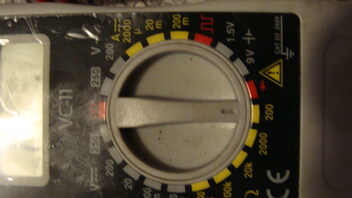

    Ich habe im Anhang den Einstellbereich meines Ohmmeters mal fotografiert. Ich habe den MEssbereich 200 Ohm gewählt, ist das der richtige Messbereich? Oder welchen Messbereich würdet ihr da nehmen, bin ich zu blöd??
    Der Sinn, dass sich der Widerstand ändert, soll doch sein dass der DK Steller in die "richtige" Position für den "richtigen" Leerlauf gebracht wird, oder? Wieso klappt das nicht, da kann man doch nicht viel verkehrt machen??
