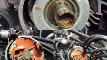

Motor von vorne 12345 kappe 12453

Er hatte auch schon paarmal geruckkelt aber nur so als würden nur zwei zylinder zünden dann habe ich den verteiler langsam weiter gedreht wärenddessen hat meine frau weiter gestartet so weit gedreht bis es garnicht mehr gepasst hat und er aus dem vergaser eine wolke schmiss dann das ganze in die andere richtung gedreht langsam natürlich und da das gleiche sogar mit feuer..... so ein feuerball junge
Keine 18 kein strich nichts
Wie schon gesagt da steht keine 18
Auf ot habe da schon so oft dran rumgedreht
So hier ein paar bilder
Wie bekomme ich hier bilder rein?
Motor wurde komplett restauriert mein kfzti hat den wieder zusammen gebaut wie muss die nocke stehen? Aber das nw rad passt doch auch nur einmal und es steht doch alles auf ot
Ja kerbe ist immer auf 1 zylinder verteilerkappe lässt sich ja nicht anders montieten reihenfolge ist auch richtig
Mh blöd also wie gesagt kerbe auf acht uhr finger auch
So steht er jetzt
Der finger steht bei ot stellung nw und kw und 0 schwungscheibe ca 8 uhr die kerbe jetzt auch noch vom letzten vorschlag
